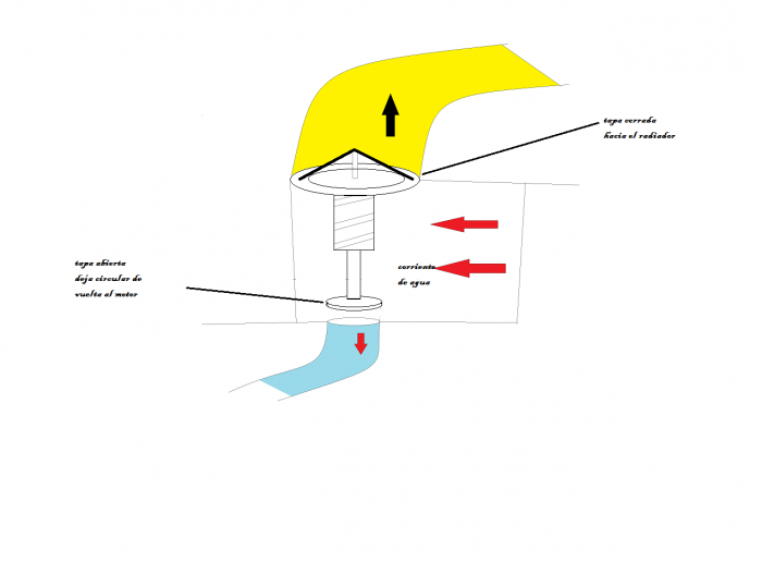

hola jotaele ..podrias regalarme una descripcion(un dibujito talvez)de la forma en q trabaja ese termostato con doble funcion..gracias

trate de hacer un dibujo mas o menos del tipo de funcionamiento del termostato del kia besta
