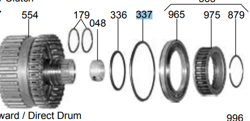

Bonjour King, avez-vous mis le même thème dans Foromécanique?
Après beaucoup d'analyses pendant quelques semaines, et avant d'envoyer au désarmement, apparemment lorsque ces 2 codes, P0733 et P0734 sont rassemblés dans une boîte CD4E, s'il ne s'agit pas d'un problème de solénoïde, tout conduit à des ligues / tampons de piston directs endommagés. Si le second fonctionne bien, nous devons exclure les problèmes avec le quatrième lié à d'autres embrayages (les deuxième et quatrième travaux similaires, avec la conduite de la deuxième et quatrième bande par le servo, mais en quatrième, la modulation par le PCM de la valve de convertisseur de couple est visible que le verrou est vu. Ce que je vous demande est ce qui suit: les ligues que vous avez changées ont été cassées ou fissurées mais sans couper? Était la ligue interne ou externe, ou les deux? Dans l'image, nous voyons le piston direct 965 et les ligues internes et externes 336 et 337.
