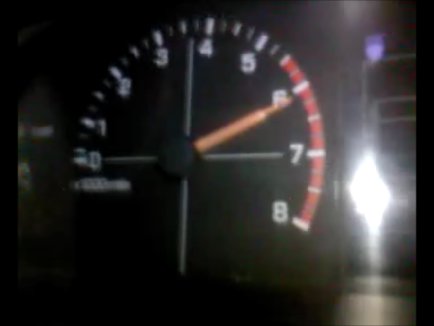

Merci à tous pour votre aide ... Jusqu'à présent, je fais un rapport d'état de ma voiture ... Résolvez le sujet de la vanne PCV (ne demandez pas comment Mujajaja) Le ralentissement est complètement stabilisé, même laissé jusqu'à 500 tr / min sans le moteur vibrant ou arrêté de 0-160 km / h / h sans problème, je peux faire. Atteignez à 190 km / h sans problème ... mais ici les détails que j'ai ... lorsque vous atteignez un coin ou lorsque le moteur est soudainement arrêté, il a tendance à l'arrêter de manière civilisée en 1ère tend à donner quelques tractions, et lorsque vous tournez vers la droite, la voiture tend à donner aussi des tirages ...
