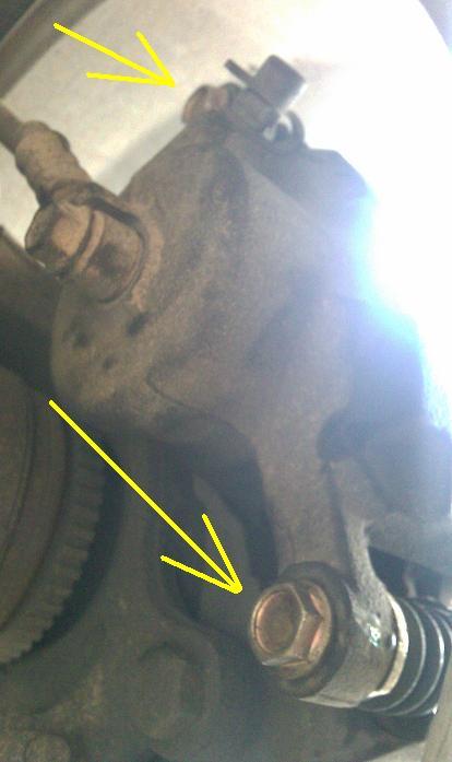

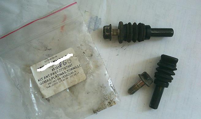

Hola, recientemente compre un optra 2006 limited, este presentaba un ruido en ambas ruedas - me preocupaba, torturaba y me incomodaba - el sintoma era como dice otro usuario de aca mismo "como moliendo piedra" "tro-tro-tro" pero ojo solo ocurria cuando pasaba por una calle irregular, una calle cuando la capa asfaltica esta por debajo de las piedras (me entienden!!) dandole analisi a la cosa me puse a probar de todas las formas que se me ocurria y logre detectar la falla frenando con mi otro pies el freno (mi carro es automatico) pero eso si no dejaba de acelerarlo y enseguida se quitaba el ruido por tanto me faje revisando yo mismo todo el tren delantero hasta que vi que la mordaza (en donde se coloca las pastillas y llega la manguera-linea de liga de freno) al moverla con la mano esta se movia... me parecio por experiencia que eso no debia ser normal y lo lleve a un centro de reparacion de frenos le indique al mecanimo mi duda y le dije que por favor lo desarmara en efecto lo hizo (lo apretamos sali a probar y nada igual hay el señor ruido....) hasta que me decidi y le dije que intentaramos colocandole MATA RUIDO NUEVO (UN TORNILLO PENDEJO CON UNA GOMA)que es quien sujeta toda la mordaza son 2 vienen en un kit (me costo aqui 200 bsf al cambio en dolar como unos 50 dolares) y LISTO MI CARRO QUEDO COMO DE AGENCIA ... asi que hoy me registre y paso este dato como dando gracias a todos ustedes pues iva a comenzar como loco a cambiar cosas (iva ya a comprar los amortiguadores pues era lo que me decian los mecanicos) es decir gastar dinero sin necesidad.... Lei aca todas las preguntas y las respuestas y analice que era eso y POR FIN Y GRACIAS A DIOS y HA ESTE FORO SOLUCIONE!!! suerte a todos

este es la foto de los mata ruidos malos. explicacion logica: de tando la mordaza entrar y salir (frenar) desgata el bastago y queda bailando dentro de la modaza!!! jejejejejej
