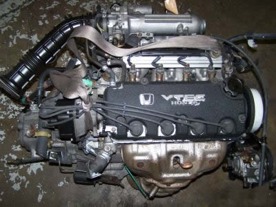

17 años 3 meses antes #4840 por manual-mecanica
Respuesta de manual-mecanica sobre el tema Re: Polea del cigueñal de Honda Civic 94 (Mecanico
Saludos y muchas Gracias...
Te diré que encontré al parecer un Motor en muy Buenas condiciones y ya estoy dándole leña(Usándolo, y me salio mas o menos un 20% menos que la reparación con el Ingrediente que ya tengo el Motor tratado, y con esto podre recuperar unos tanto % mas...
Gracias...
Nota:
Los Honda sufren este problema y es por el torque que se le debe dar a la Polea del Cigüeñal...
Te mando una imagen del que le puse...
