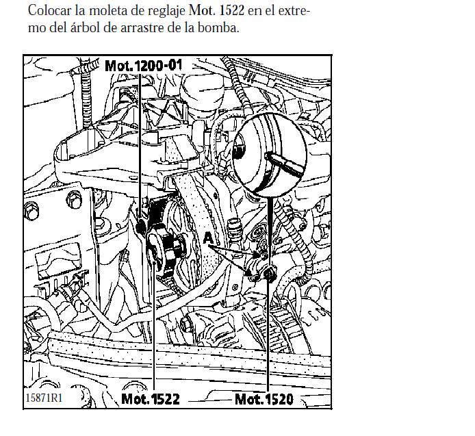

probablemente te esta dando problema el sensor de posicion del cigueñal, es muy comun en este modelo. otra cosa es que te hayan sincronizado la correa con los piñones pero no te sincronisaron la marca del eje de la bomba, ya que para eso se necesita una herramienta especia, envia tu direccion de e mail para enviarte las fotos ya que intente agregartelas aqui pero no pude
