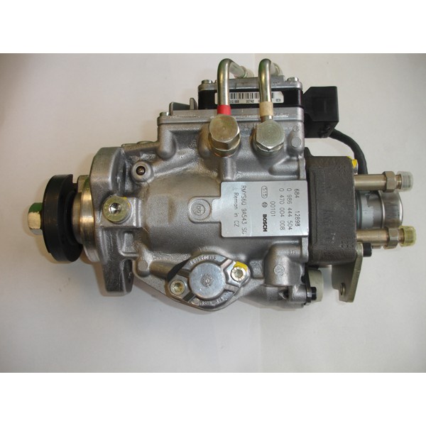

esa bomba es muy parecida a la mia , pues al parecer eso lo miraron tambien, (ojo eso dice el mecanico) , mañana optara por mirar algun tema electrico, ya que el fallo, lo da solo al calentarse la grua, le dije q mirara la placa, me comento q es nueva, el le hizo un avance manual y dejo de echar humo, algo avanzamos, da tirones pero ya no exa humo, de aki a 5 años supongo q dara con lo q es, y el problema es q en tenerife solo esta ese especialista en esos arreglos , si es cierto q esta dandole vueltas y vueltas para solucionarlo, a ver si mañana hay mas suerte

y si le movio el avance, da que pensar si no estara mal montada, que te compruebe que coincidan las marcas del piñon con la carcasa, no vaya ser...recuerda que te hablan de 4700 "mochos" por una bomba y si luego es del tornillo...tu no te vas a enterar...andate " a la guay" que bastante tienes ya con la grua parada. Suerte!!!
