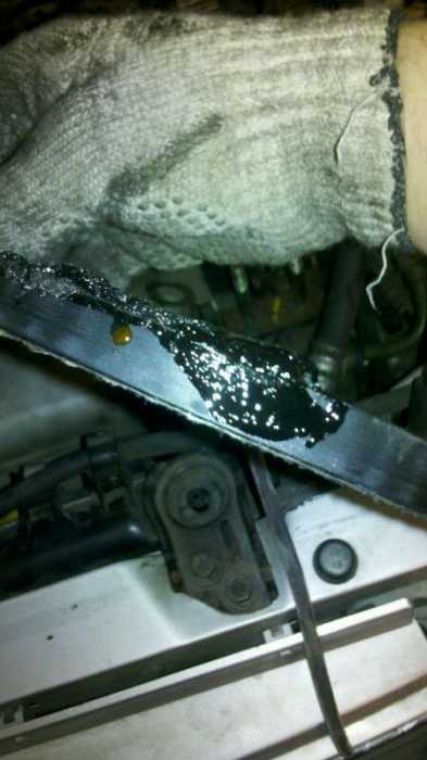

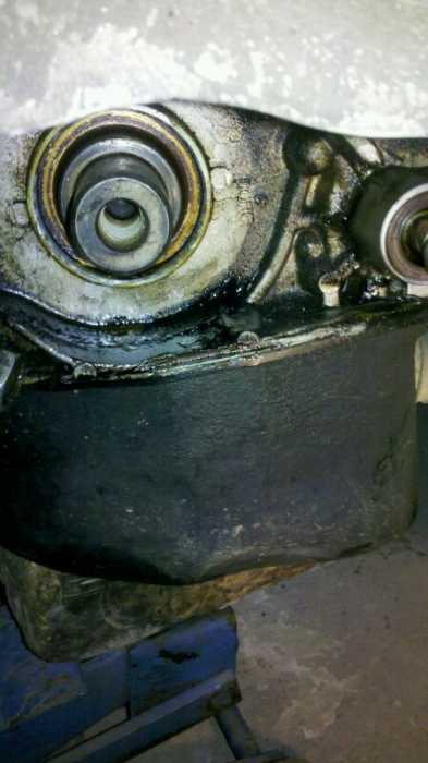

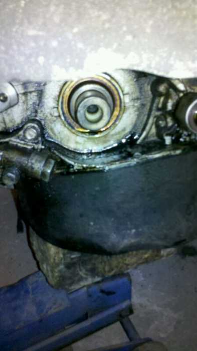

Hola ar.costilla, soy de argentina y aparentemente el problema es que hay un reten de bancada que chorrea aceite sobre las correas y se saltaron 3 dientes de la distribución entonces se fue de punto por suerte sin dañar válvulas. Si tenes esos manuales mi mail es gracias

Amigos ahí subi fotos de la pérdida de aceite de los retenes, en este caso del cigueñal y las correas chorreadas de aciete.
