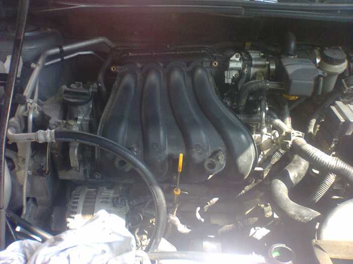

amigo tendra una foto del motor??

HOLA,BUEN DIA,AQUI TE ENVIO UNA FOTO DEL MOTOR,YA LE RECTIFIQUE VALVULAS Y ASIENTOS,AYER LO EMPEZE ARMAR,YA ESTA LISTO Y SI ARRANCO,TE AGRADESCO TODO EL APOYO QUE ME DISTE,UN SALUDO

bien por ud. caballero
el motor segun lo vi es de un nussan thida tambien lo trae nissan micra y renualt logan lo bueno es q ya este trabajando bien por ud.
