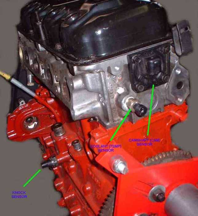

GRACIAS KIKEMEC por tu pronta respuesta pero ya lo encontre esta pegado a lado derecho del motor debajo del filtro de aire y la bateria , pero tengo una duda aver si me ayudan como dije ya le cambie el sensor de oxygeno y el de temperatura pero mi carro tiembla cuando lo prendo en frio y no marca la temperatura en el tablero ,, aunque ya no me marca el checkengine que podra ser habre puesto mal el sensor o k pex?

a qui les dejo donde esta el sensor por si a alguien le sirve

amigo efectivamente esta montado en la culata por la foto que muestras, pero hojo el sensor por lo general no manda señal al tablero eso lo hace otro conector que es de un solo cable kisas lo pasate a llevar si no lo tiene el compu lo hace en funcion del sensor, pero lo del relenti irregular y lo del reloj, da paso a creer que el sensor no corresponde a tu modelo, checa bien que sea el mismo, lo otro es ke el sangrado del vehiculo no este correctamente realizado.
