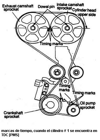

si por casualidad tubieras o tubieran algo como esto pero para santa fe 2003 motor 2.4 se los agradesere mucho ya que no logro conseguirlo por mingun lado
15 años 3 meses antes #16843 por manual-mecanica
Respuesta de manual-mecanica sobre el tema Re: hyundai santa fe
mira si aparece te vas a google le pones en imagenes y luego escribes.......timing marks hyunday santafe 2003 2.4.....
y lo buscas hay muchas imagenes pero si aparece....suerte
15 años 3 meses antes #16849 por manual-mecanica
muchisimas gracias es como lo queria solo que no sabia buscarlo hooooooooooooooooooorales pue
15 años 3 meses antes #16850 por manual-mecanica
manito muchas gracias es como lo que queria esque te cuento que se doblaron la balbulas y pense que yo las abia doblado por que no iban las marcas asi buenisima honda hooooooooooooooooooorales pue

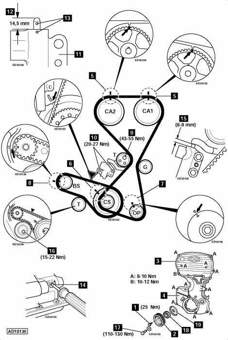

14 años 11 meses antes - 14 años 11 meses antes #19920 por manual-mecanica
Mirate esto espero que te ayude....
