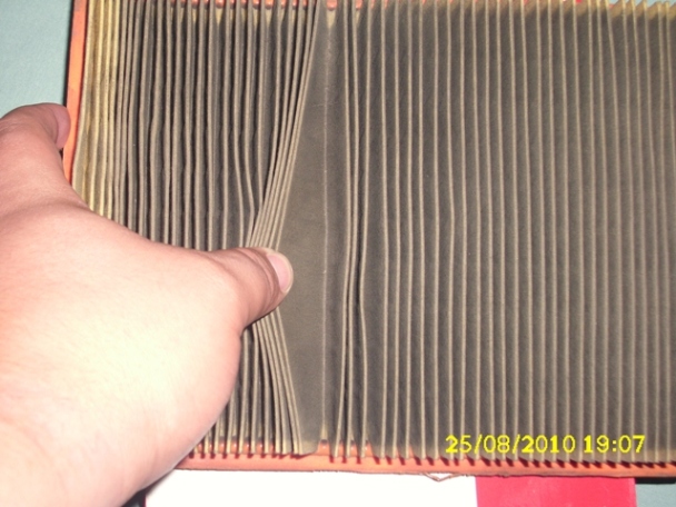

les comento, hoy fui al mecanica a realizar el cambio del aceite de la caja automatica de mi kia, resulta que el aceite estaba totalmente mal, y la caja estaba empezando a danarse, por suerte todavia estaba a tiempo, tambien le cambie el filtro de la caja automatico
tambien decidi cambiar el filtro de aire y mi sorpresa fue bastante al ver el estado del filtro anterior, totalmente sucio y obstruido, le adjunto algunas fotos, que opinan. ??
