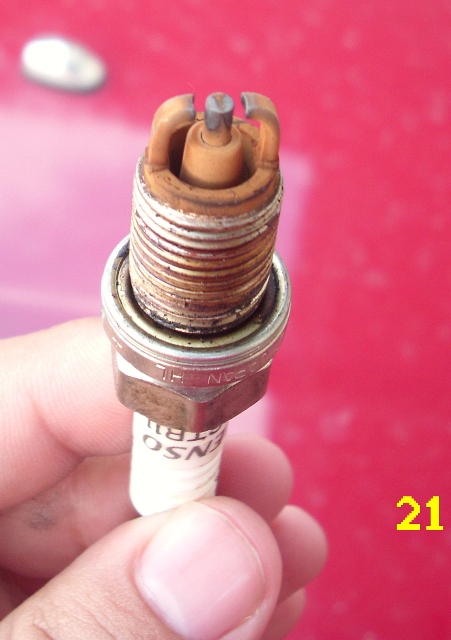

Les cuento el dia de hoy fui a cambiar las bujias y resultan que estas estaban cubiertas de un sarro cafe, segun me dijo el mecanico estas ya estaban malas, las cambie por un juego nuevo de bujias de iridium, gaste como $ 50, por todo a ver como me va.

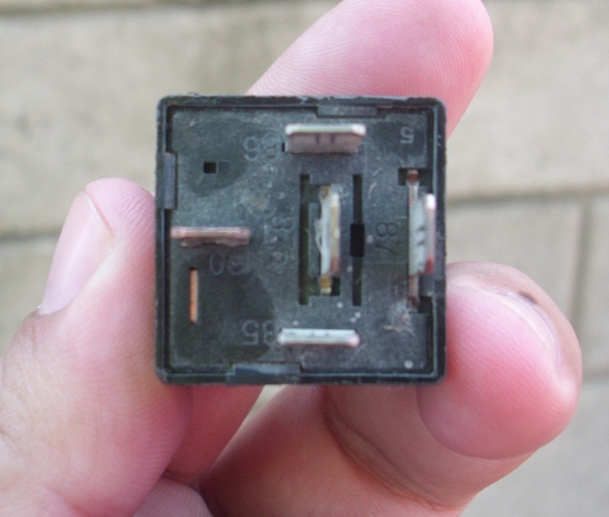

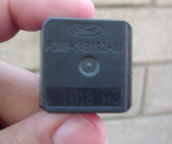

Con el Main Relay de la bomba de inyeccion, por los momentos no lo tiene la distribuiroa de kia, hasta dentro de dos semanas, asi que el mecanico compro uno de 30A, con la misma configuracion de pines del original, pero en la parte del relay dice FORD, no se si esta esta bien, si funcionara bien, hago las prubeas con este relay ???, encendi el carro y anduvo bien con este relay.

lado de atras del relay de ford colocado en mi kia, funcionara bien, encendi el carro y arranco bien, sin ningun problema
