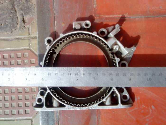

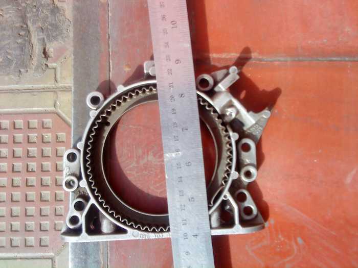

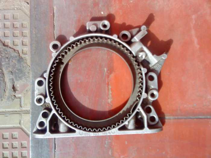

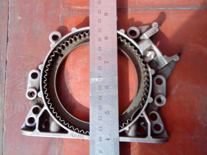

Eu tenho um grande problema, com um GOL 2002 Motor 1000 CC 16V, este veículo pretende para mim e praticamente o ano todo está em reparo porque eles não conseguiram consertá -lo, eles me dizem que precisam da posição de retenção de Cigieñal, então peço muito coordialmente para me fornecer algum catálogo ou indicação para que possam consertá -lo. Esta retenção carrega um sensor onde o ponto do veículo controla

Você verá um amigo, não sei se será útil, pois nunca foi dado o caso de ver as imagens que você colocou, percebi que o desafio tem um menos em uma parte que está bem naquele dentado que acreditei entender que é onde o colecionador lê a única coisa que você deve fazer é corresponder a essa parte plana com o coletor quando os Pistões 1 e 4 são os que você deve fazer.

Amigo colocou seu motor na hora em que o slot longo colocou -o onde você lê o sensor apertar sua peça e já vai K Posição Já

Concordo com os foristas a parte suave do Denta enfrenta o leitor, mas você também tem um ponto no Denta, você enfrentará esse ponto com alguma marca que está no bloco de motor e, segundo mim, esse ponto deixará você o dentado retirado no Capo
