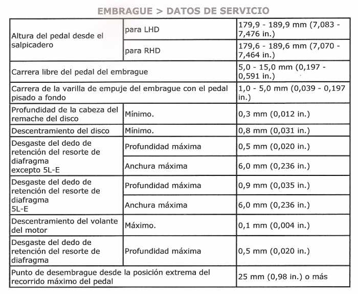

Olá, como você quer conhecer os parâmetros do garfo e do pedal da embreagem de um caminhão Hilux Totoya. e quais são as medidas mínimas e máximas.

Boa noite. Este diagrama é para os modelos europeus Kun .., GGN .., Ln .., TGN .., espero que, para os modelos americanos, também sirva. Saudações da Espanha.

Qual é a culpa que o caminhão exige, na realidade a maioria dos dados técnicos está em condições de laboratório e com todos novos, mas eles servirão como um parâmetro, se você me disser que falha que você tem, podemos ajudá -lo melhor

A verdade é que tenho o problema com o desgaste com um disco de embreagem, mas eles querem fazer um relatório técnico com medidas de raça de pedais de parâmetros. Bombin e Fork Fork. Precisamos desmontar a caixa de câmbio. Somente suporte com medidas. obrigado
