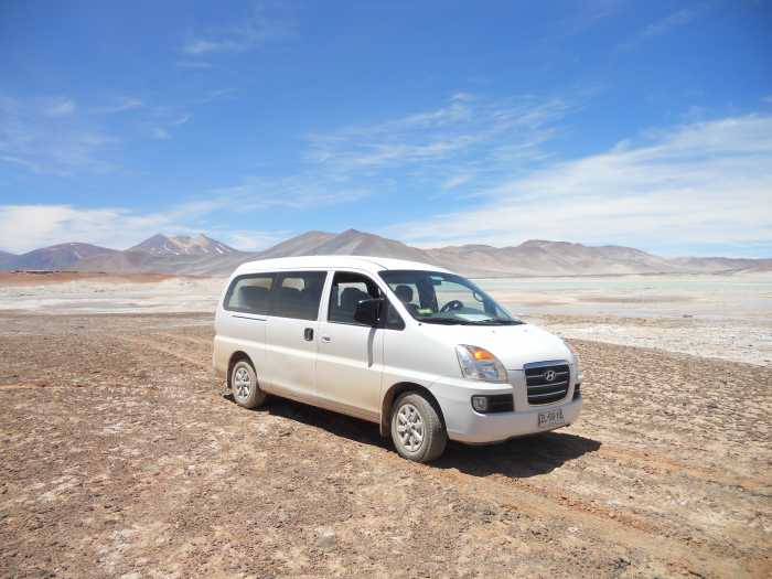

Bonjour, j'ai un Hyundai H-1 Year 2006, 2.5 Turbo Diesel Engine et mon problème est le suivant; Le jeu froid est très bon, le moteur est en moins de 2 secondes, mais lorsqu'il atteint la température de travail que je prends comme 15 secondes de départ, en hauteur sur les 4000 mètres accélère comme un animal et est très bon mais le ralentissement est erratique, il varie entre 500 et 700 tr / min. Et la fumée de l'échappement est noire, je l'éteigne et je me rallume à nouveau et c'est l'étrange, ne vérifie pas le moteur de vérification, tout le maintien par jour et les raccords d'origine, la courroie de distribution examinée 2 fois et je ne sais plus ce qu'elle peut être. D'autres voitures similaires n'ont pas ce problème et atteignent 5000 mètres de haut. Merci :(
