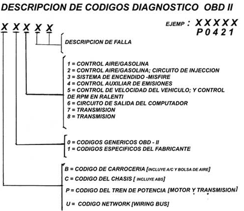

Holas, tout d'abord, je voulais me remercier de m'avoir permis d'être dans ce forum, une fois de plus, car je suis nouveau et je n'ai jamais utilisé cela comme un outil d'aide jusqu'à l'arrivée de l'occasion.
Il s'avère que j'étudie l'ingénierie dans l'automobile Meconic, et l'enseignant vient de passer un tableau pour reconnaître les codes des ordinateurs ECM dans chaque véhicule. À cause de cela, la curiosité est entrée dans moi, car en raison de problèmes de brevet, vous pouvez modifier tous les codes des codes en fonction du type de marque, en particulier dans le sujet des ordinateurs et des transmissions hydràuliques, car je voudrais savoir à quel point il peut être possible d'utiliser ce tableau dans nos classes, ou cela n'est qu'un peu plus un rizaute qui offre les professeurs dans nos classes.
Avant, merci beaucoup

Salut Lalo,
ces listes s'ils sont d'une grande aide pour le diagnostic des échecs dans divers systèmes automobiles, car ils donnent une orientation de base liée aux échecs qu'un système contrôlé peut avoir.

Réponse manuelle de mécanica sur le re: Description des codes de diagnostic
Les codes ont été standardisés avec la deuxième génération d'ordinateurs à bord de l'OBD II, ceci pour la raison qui ne peut pas masquer légalement des informations aux propriétaires de véhicules ou les forcer à les emmener à la maison commerciale pour réparation, le tableau sert mais des yeux, des cils et des sourcils, ce qui sert de guidage, en plus de nouveaux modèles que vous ne pouvez pas obtenir de codes informatiques sans scanner. Si peu est le tableau, ce sont les mêmes tables que vous trouvez dans les Autodata, par exemple un code P0300 est un courant fugitif dans un cylindre et il sera donc dans tous les modèles.
