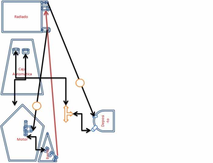

J'ai un vainagon automatique avec un radiateur scellé et sans thermostat. La différence que le moteur doit être un corsar et réchauffe et éclate les tuyaux, en revanche l'ampoule de l'activation de la moto du ventilateur, il a donc été mis sur un allumage manuel en direct. J'attache le diagramme dans lequel les tuyaux sont connectés, je ne sais pas si quelqu'un sait comment améliorer le système de refroidissement car je pense qu'en raison de la distance du radiateur qui se trouve dans la partie opposée, il faut beaucoup de temps pour atteindre le refroidissement à l'arrière où il se trouve à l'arrière.
Je ne sais pas s'ils connaissent une solution ou une autre pompe à eau qui parvient à accélérer le système ou un radiateur ou quelque chose qui m'aide, car je suis très désespéré avec ce problème parce que j'ai déjà vu de nombreuses mécanismes.

HI Chemafa regarde pour que vous ne vous réchiez pas, vous devez purger le radiance n'est pas scellé dans une partie du côté gauche, vous arrêtant votre devant le camion, une vis enlève que et purgala., Pour le faire, le mettre sur une pente où le radiateur est en dessous du moteur et purge bien le chauffer (chauffé) parce qu'il n'était pas purgé à la recherche du manuel à la recherche du manuel www.buscomban . n'arrive pas en retard
