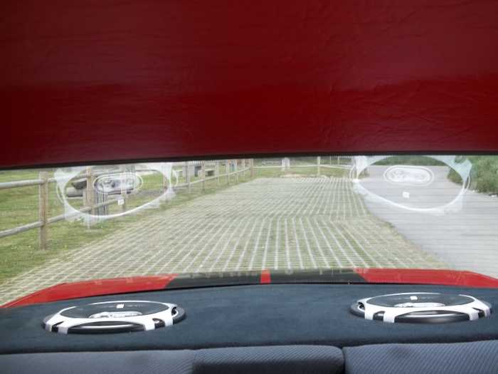

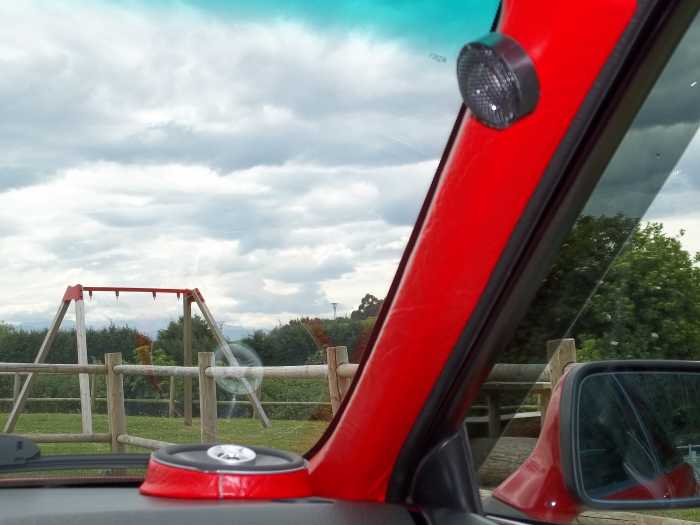

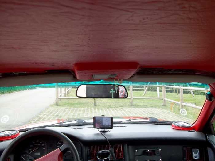

pues me gustaria tener 2 altavoces de 40 watios cada uno, 80 watios en cada puerta. 2 altavoces de 80 o 100 watios en la bandeja trasera y 2 altavoces pequeños delante, encima del salpicadero, los altavoces pequeñitos, no se que hacen, pero quedan muy bien.

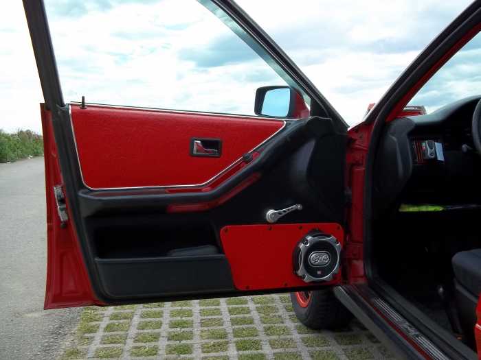

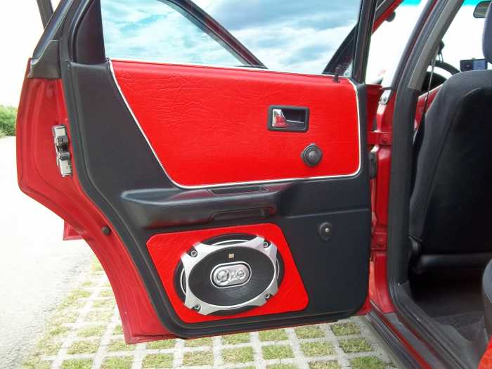

1º para la puerta de delante necesito hacerle un cajon, y ponerle fibra y pintarlo, como se da la fibra.

por cierto, si el coche es tuyo, esta muy guai.

buenas tardes siento el retraso pero el trabajo no me deja mucho tiempo libre.Bueno vamos a lo nuestro: 1.tu queres poner 2 altavoces en cada puerta y trabajar con fibra my opinion si te lo puedo dar es que tu coche tiene sitio para ponerle unos altavoces de 170mm en cada puerta y encuentras altavoces de este tamaño con mas potencia RMS de lo que queres tu. 2.los cables para los altavoces son 2.5mm libre de oxigeno,para la alimentacion de la etapa cable libre de oxigeno de 5mm un porta fusible y fusible,cable RCA para el audio(tu radio-cd tiene que llevar por lo menos una salida RCA si pones solo una etapa, la etapa tambien se puede conectar al la salidas de los altavoces solo que tienes menos riesgo de quemar los altavoces o la etapa) 3.los cables les puedes poner por el medio del coche solo debes de tener en cuenta que los de alimentacion de la etapa no tienen que estar pegados a los de audio. 4.si tu radio-cd lleva entrada de audio puedes oir el dvd en los altavoces del coche. 5.los altavoces pequeños son tweeteres atraves de ellos escuchas solo los agudos de la musica para escuchar musica con efectos van de maravilla.el coche es myo gracias .un saludo.
