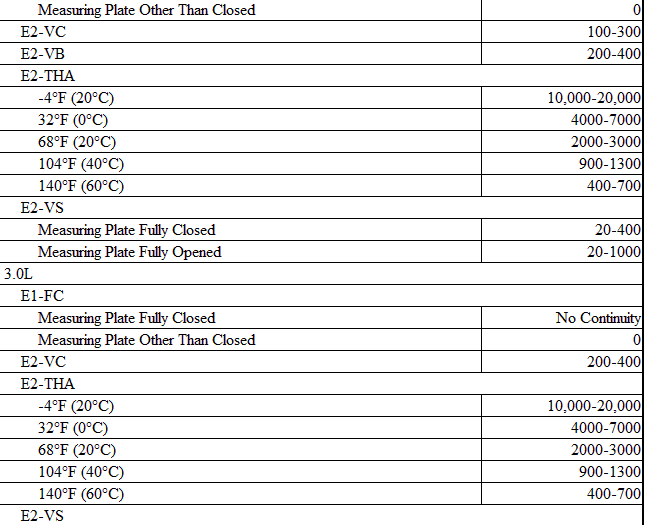

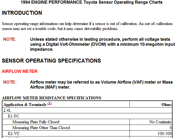

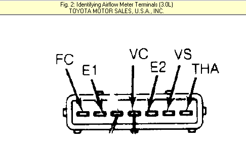

amgos ahora me toca ami pedirles su ayuda, necesito el esquema electrico o la forma de testear y medir el flujometro de una toyota 4 runner año 94, motor 3ve, es de 7 pines y acca en chile son muy escasos y no encuentro la informacion tecnica, nose cuanto mide su resistencia ni nada no tengo valores comparativos, hojala puedan ayudarme, si les sirve de algo este flujometro no es de hilo caliente ni de pelicula caliente, funciona bajo el principio del bortice de carman. esto va en especial para cortocircuito si esta por ahi, el es buen electrico y puede saver pero el que sepa que me avise porfavor desde ya gracias.

hola,
te voy a mandar unas especifiaciones. espere k te ayude. si ntienes dudas o necesitas otra cosa- no dudes en preguntar. salu2 desde mexico, JUEJA
16 años 5 meses antes #8071 por manual-mecanica
Respuesta de manual-mecanica sobre el tema Re:sensor maf motor 3ve toyota 4runner
aqui sigue

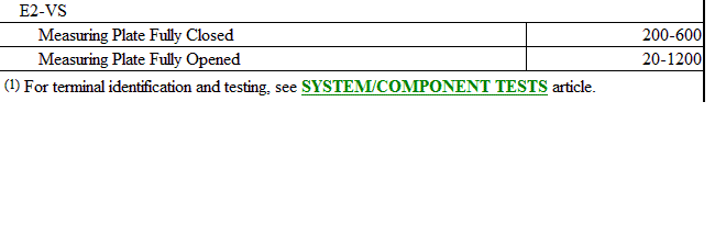

16 años 5 meses antes #8072 por manual-mecanica
aun mas
16 años 5 meses antes #8073 por manual-mecanica
lo ultimo
