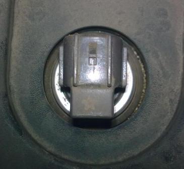

Es un poco bergonzoso, pero si, no soy capaz de desmontar la bobinas para encontrar la bujias de este coche. Después de mirar en el manual de taller me quedo más confuso porque en este indica que para sacar la bobina donde esta la bujia hay un tornillo, pero en este nissan almera 2.2 del 2005 no esta dicho tornillo y no me se si tirar, hacer palanca o girar la pieza antes de romperlo, mejor preguntar.:blush: Gracias

raro debe tener un tornillo en la base de la bobina
checa si no ay algun seguro u otro dispositivo para soltarla

No veo el tornillo, a no ser q se tenga q desmontar toda la carcasa negra de plastico q lleva por encima.:S .

Que tal amigo, efectivamente, hay que desmontar la carcasa de plastico que tapa el motor, no intentes quitar la bobina de ningun otro modo ya que podrias dañarla...
SUERTE!!! y esos coches aqui en mexico corren muy bien
