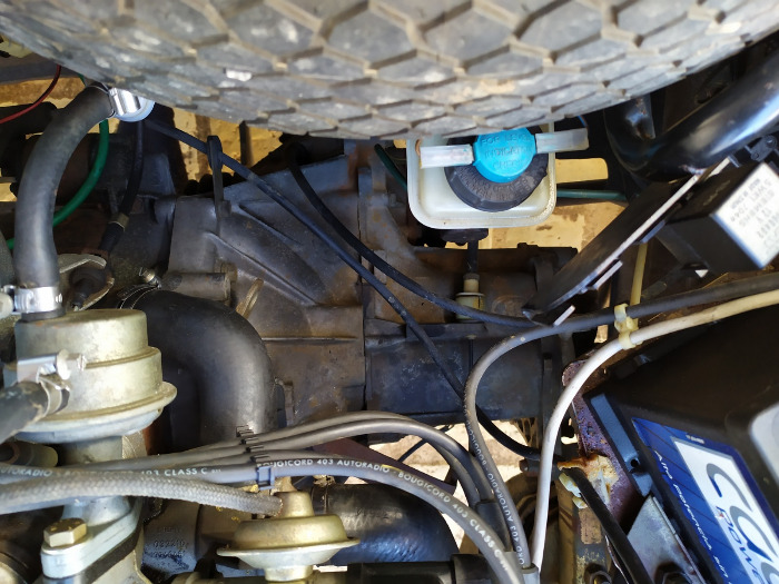

Hola!, tengo un seat ibiza del 1991 y estoy tratando de revisar el nivel de aceite de la transmision. En systemporsche.blogspot.com/ he encontrado los manuales que dice como revisar el nivel, basicamente sacando el tornillo del cable de la marcha atras y ver si gotea, sale a chorro o no sale nada. Entonces te dice que para reponer el nivel tienes que llenar por el 'tapón de llenado', que no sé cual es. Supongo que es un tapón distinto al del aceite de motor.

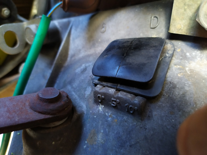

He encontrado una especie de tapón de goma dónde al lado pone 0º, 5º y 10º. Supongo que no es este ya que no hay ningún indicio de haber alojado nunca aceite.
El motivo de querer revisarlo es que me perdió unas gotas de aceite por el fuelle del cambio de marchas, y despues la perdida desapareció. Quiero saber como está el nivel.
Segun el manual, desde el nº de bastidor 9703472 el llenado de aceite se debe efectuar a ras del tapón de llenado. Es mi caso ya que mi núm de bastidor es 980xxxx.

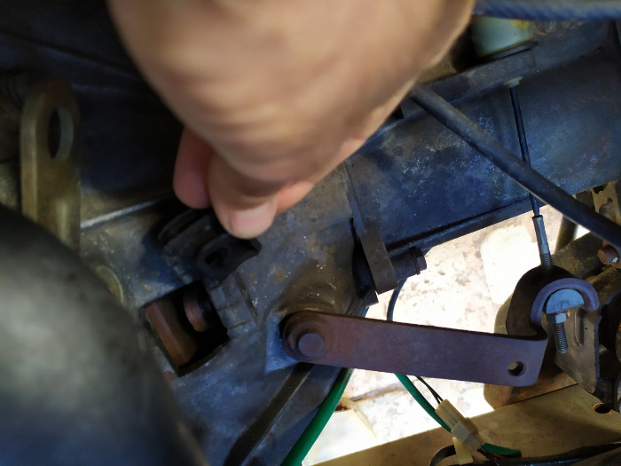

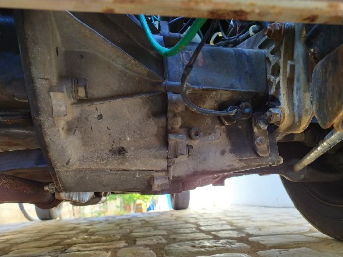

Adjunto fotos de ese tapón de goma, y del cable de marcha atrás que va al tornillo de la transmisión y que se supone que debo desarmar para comprobar el nivel.
