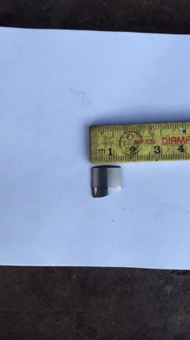

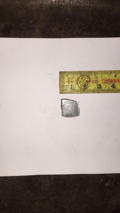

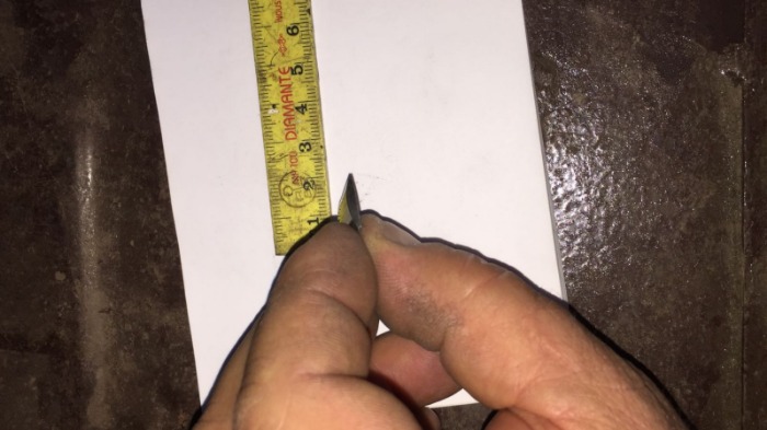

Consulto si me pueden ayudar, tengo un camión mercedes benz 1938 motor OM457 esta pieza de metal salio por el tapón del cárter, desconfio puede ser de los botadores o válvula bomba de aceite, agradezco si me pueden orientar. gracias

Está dificil la cosa,lo único que puedo comentarte es que te compres el imán mas grande que vendan (10.000 Gauss o mas) y lo pegues en el carter de aceite .
No te asustes tanto he desarmado motores que han estado como ensalada de pernos molidos y si no se hubieran desarmado habría pasado desapercibida la cituación.
