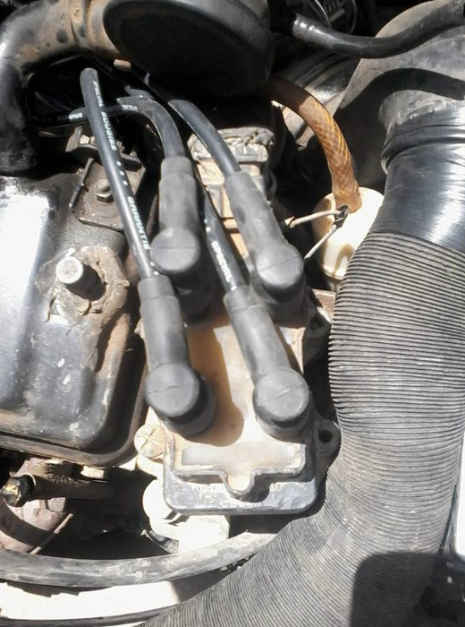

Bonjour, je voudrais savoir quel est l'ordre des câbles qui relient la bobine d'allumage vers les bougies. J'ai changé les bougies en enlevant les câbles, donc je me souviens pas de leur emplacement, mon véhicule. C'est une citroen saxo essence année 2001 elle était injection actuellement à carburateur moteur junior, alors sur la bobine il n'y a pas d'indication ou de guidage

Bonjour, L'ordre d'allumage est 1-3-4-2, retirez la bougie du cylindre 1 et un tournevis à l'intérieur et déplacez le moteur.
Lorsque le tournevis est en place, cela signifie que le cylindre 1 sera à son point mort haut.
Soulevez le couvercle du distributeur d’allumage et vous verrez où se trouve l’étincelle du cylindre 1.
Placez le fil suivant sur le cylindre 3 et suivez l’ordre de tir.
