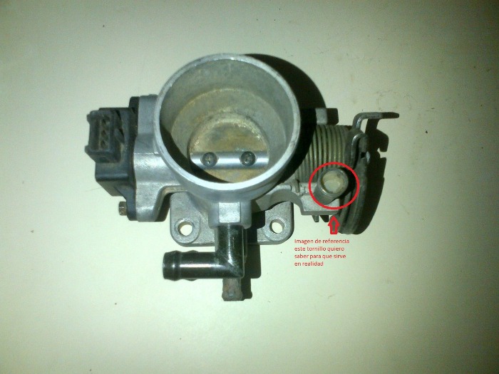

Bueno les cuento yo tenia el problema que al dejar mi carro en neutro cuando voy por la carretera el auto se quedaba pegado a 1500 RPM en los altos y en los semáforos y bajaba muy lentamente lo raro en que parqueado aunque estubiera encendido no lo hacia lo acelerabas y najaba normalmente tenias que correrlo para ver el problema lo lleve al taller y el mecánico lo único que hizo fue regular ese tornillo que les muestro en la imagen
y se arreglo el problema ya no se quedaba acelerado y trabaja bien ahora. El problema deribado de tocarle ese tornillo fue de que al prenderlo por la mañana o que estubiera un largo periodo apagado las revoluciones se caen a 500 y se apaga ya calentando no da ese problema ahora si lo regulo en frio a 1000 RPM se sube solo hasta 1500 y baja a 1000 y asi se esta hasta que calienta la válvula IAC es nueva junto con el mas sensor MAF y tps entonces mi pregunta es sera que la pieza esa esta mal o el tornillo ya tiene fuga y me hace pasar mas aire del devido y por eso le cuesta bajar a 1000 lo que si siempre tubo este auto es que en frio se aceleraba solo por las mañanas por eso cambie el sensor por consejo del mecánico pero no soluciono el problema asi que he gastado casi 500 dollares en mano de obra y sensores para nada alguien me puede dar una idea de que lleva ese tornillo internamente me imagino que sera un oring o valero que corta el aire o lo regula de alguna manera como los carburados

Hola johan45, ese tornillo tiene pinta de ser no mas que para hacer tope en la mariposa (pues no se le ve que tenga un paso interno de aire) similar al carburador en el ajuste de la mariposa (no el tornillo de aguja del CO).Regula el ralenti en caliente a las revoluciones que dice el fabricante, pero primero revisa que no tenga tomas de aire en el colector admision-culata, en la caja mariposa al colector, rajas en los tubos de vacio ni en el depresor de freno etc..Tema aparte es que cuando deceleras,(sobre todo si vas fuerte) hasta que se estabiliza la cantidad de inyeccion pasan unos momentos en los que queda alto el raleni y va bajando lentamente...si te fijas, como dices cuando parqueas no te lo hace. El motor se acelera en frio y va bajando debido a que el sensor de temperatura hace la funcion de "starter" automatico y va variando la cantidad de inyeccion segun se va calentando el motor, por eso deberias regularlo en caliente.Saludos!!

hola buenas noches. de acuerdo a lo que he leído en la conversación anterior y quiero tratar de entender un poco, existe un problema de control de ralenti en condiciones de temperatura normal de trabajo. todo esto antes de que variaran el tornillo de regulación del tope del acelerador que solo sirve de tope para el sensor tps y su posicion 0. pienso que puede ir por la regulacion de la caja de cambios automatica con respecto al motor. como se transmite la aceleracion a la caja automatica.
