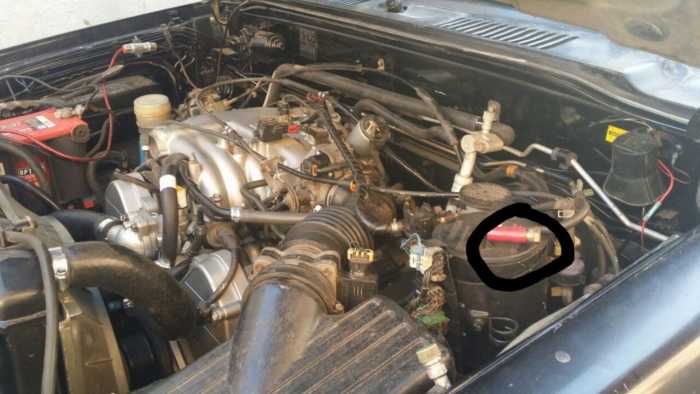

la otra duda que tengo es que no se si realmente este bien conectadas las mangueras de vació, llevan como un bote negro el cual le falta una manguera según el mecánico que me instalo el motor dice que no la requiere pero cuando enciendo el carro le puse el dedo ahí y se siente como succiona aire, el cual siento que se le va a meter tierra y mejor le puse un tapón, en las imágenes anexadas se mira ( nose si alguien sepa como va conectado y me podría decir por favor

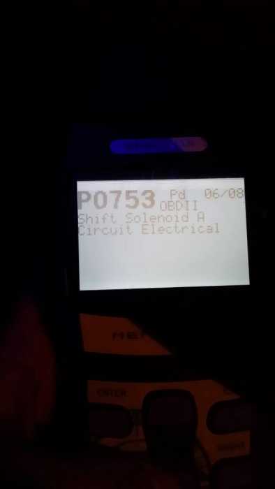

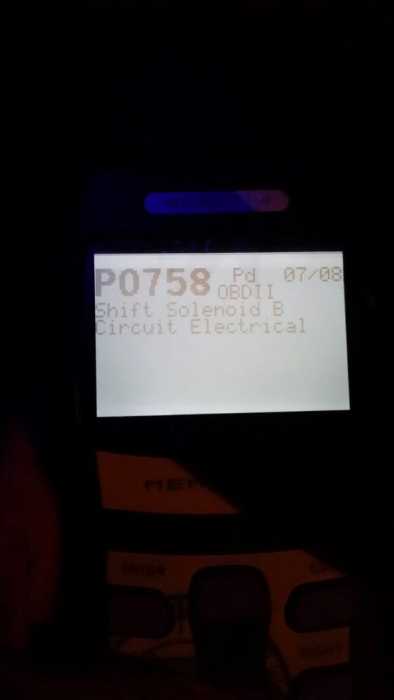

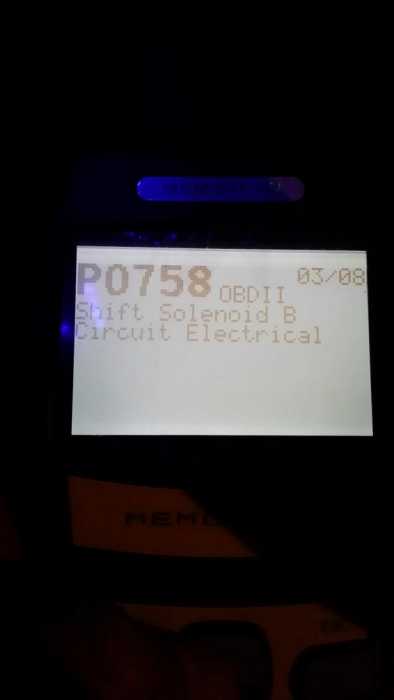

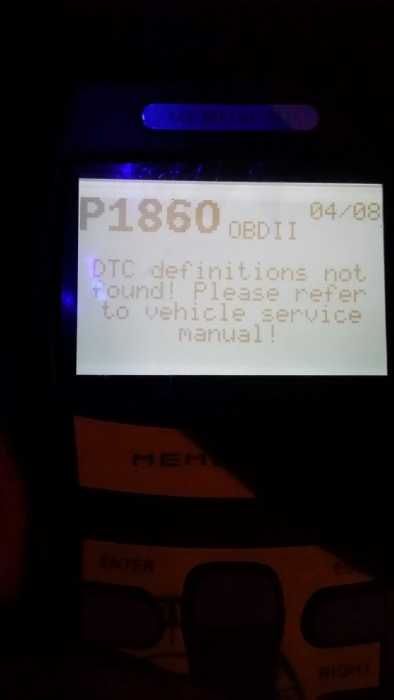

ya cambie el filtro de gasolina y escanie el carro y me salen los errores de las imagenes que agregare a continuación
