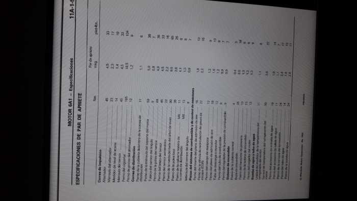

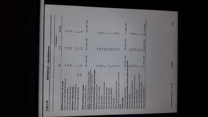

Necesito si alguien me hace el favor porque no encuentro los pares de apriete del Mitsubishi Galant año 1996 con motor 6A12 aqui en Uruguay colegas no lo tienen y es mi coche gracias al que pueda ayudarme.-

Hola ahi van los datos. Si necesitas algo mas escribenos. Sl2 desde Chile
