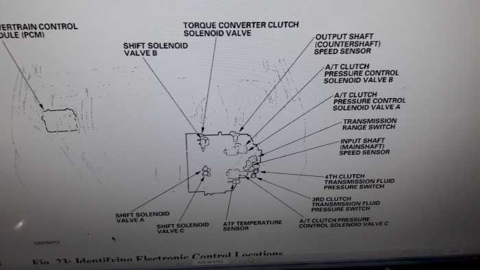

hola saludos a todos ,me llego una odyssey 2005 le hice scaner y me arroja codigo p0973 shift solenoid A control circuit low..... si alguien sabe la ubicacion del sensor en la transmicion me haga llegar una imagen que el sensor es barato pero cambiarlo no se donde esta ubicado ..gracias y saludos

Hola te envio una foto del manual de la oddysey...shift solenoid A...es el actuador que te describe el codigo p0973. La resistencia normal para esa electrovalvula son 15 a 16 ohm a 20 celcius. Si es mucho menor...esta en corte a masa q es lo que indica el codigo. Si la resistencia es normal puede haber un problem en el cableado o en la ecu motor caja .saludos y suerte.
