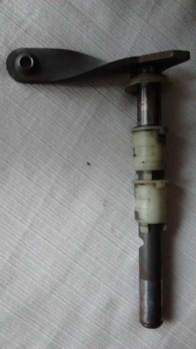

Hola
Me ayudan con el nombre de este repuesto.
El mecanimo, dice no conseguirlo en mi ciudad, y me lo deja a mi, para que logre conseguirlo
Pero no se exactamente el nombre de la pieza. Como para poder preguntar por telefono a alguien
Es un eje que se conecta con la crapodina, me dijo.
Gracias
10 años 1 mes antes #51035 por manual-mecanica
Respuesta de manual-mecanica sobre el tema Nombre de repuesto Chevrolet Aveo 2010
Aparentemente es la horquilla del conjunto de embrague, busca con ese nombre, pero tiene relación con el conjunto de embrague :D

Se me corto el embrague, asi que de por ahi es esta pieza.
Buscare algo al respecto
