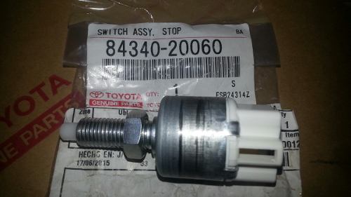

Las causas por las que se enciende la luz de anomalìa del ABS y el VSC podrìan ser varias, lo ideal serà hacer una diagnosis, pero si quieres intentar algo que falla con alguna frecuencia en el sistema mencionado revisa el interruptor del pedal de frenos, te pongo una foto por si no lo conoces.
