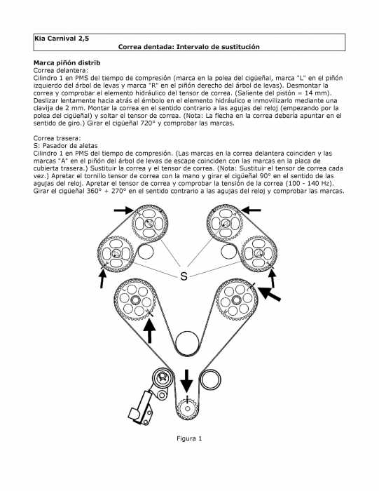

buenas tardes, para reparar el motor necesito el diagrama de puesta a punto de una kia carnival 2.5 2004, si alguien lo puede suministrar, gracias

en mis archivos tengo esto espero te sirva saludos.
