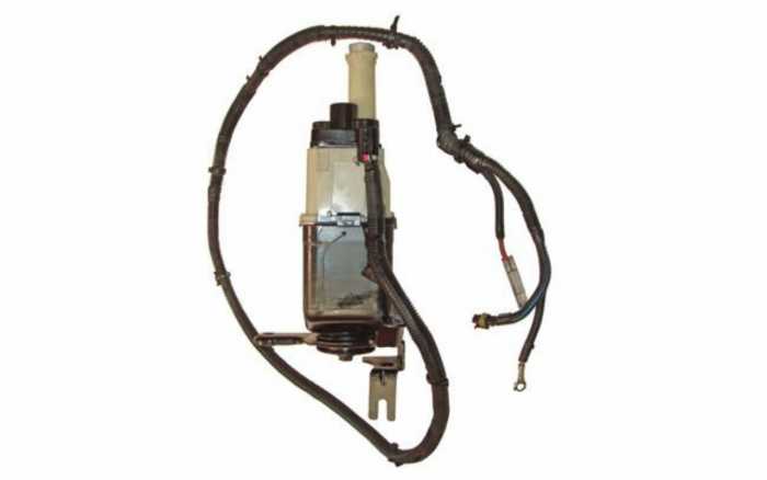

lleva dos cables gruesos rojo+ de la caja de fusibles 80A. y marrón masa en chasis. y el conector de dos hilos que da señal de funcionamiento del alternador blanco azul"+ creo". y negro + bajo contacto.
¿podríais ayudarme a comprobar esta bomba en la batería y así cerciorarme que realmente es la bomba la que esta estropeada?.

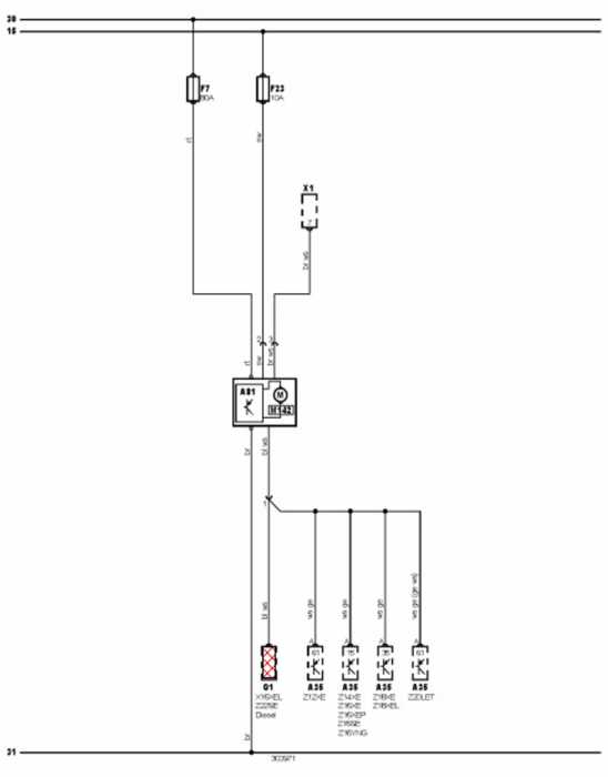

Veo en el esquema eléctrico que cables gruesos están claros rojo+ y marrón- ¿debería alimentarse bajo + el conector con dos hilos negro +bajo contacto y blanco azul +alternador. es correcta esta forma de prueba?
intento enviaros imagenes del modelo de bomba y esquema.

He realizado la conexión anterior y nada de nada :( .
si es así la prueba la bomba no actúa.
