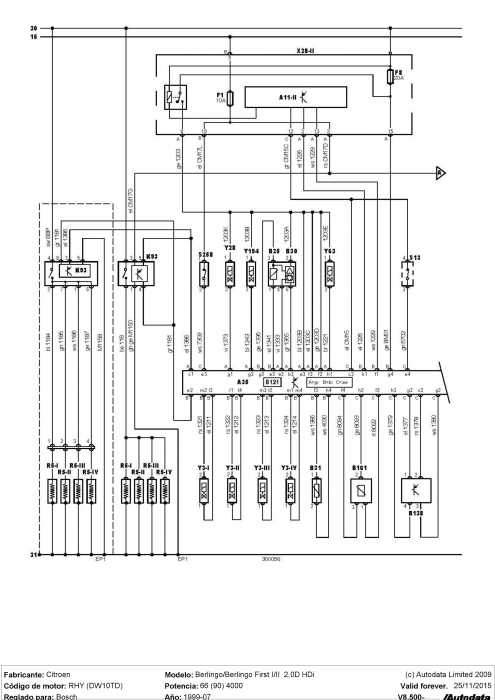

necesito ayuda con una berlingo 2.0 no llega corriente a calentadores la caja de calentamiento (la del lado del faro izq ya se la e cambiado y no me sale corriente de la misma)
graciasssss
10 años 11 meses antes - 10 años 11 meses antes #50371 por manual-mecanica
Respuesta de manual-mecanica sobre el tema esquema electrico calentadores berlingo 2.0 hdi

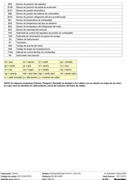

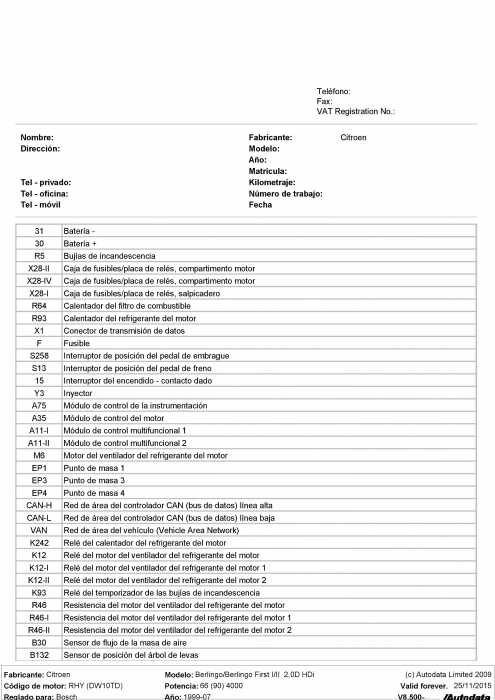

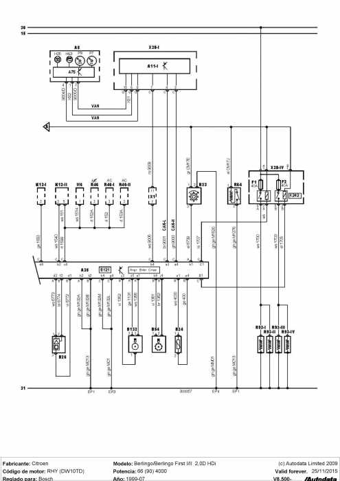

no se si esto te servirá suerte un saludo :)
