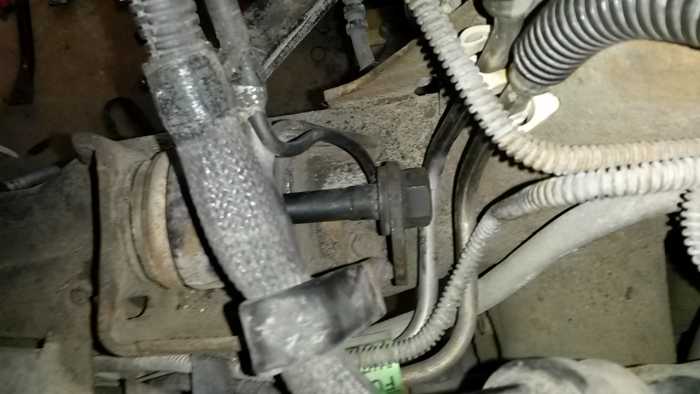

Adjunto foto del dichoso tornillo.
Primero topa con los tubos de fluidos, los sorteo (con bastante dificultad) pero cuando hacen tope con el soporte de acero ya es imposible. Si la cabeza estuviese al revés no habría problema, saldría perfectamente.
