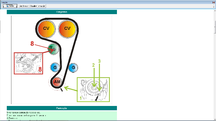

Este diagrama es de mondeo posterior al año 98, motores 1.6, 1.8, 2.0 y cougar 2.0-
Espero te sea util

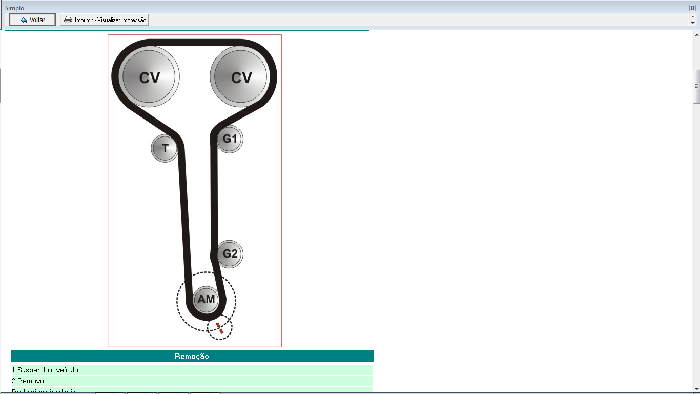

Respuesta de manual-mecanica sobre el tema Distribucion de ford mondeo
Este es del motor zetec 2.0
