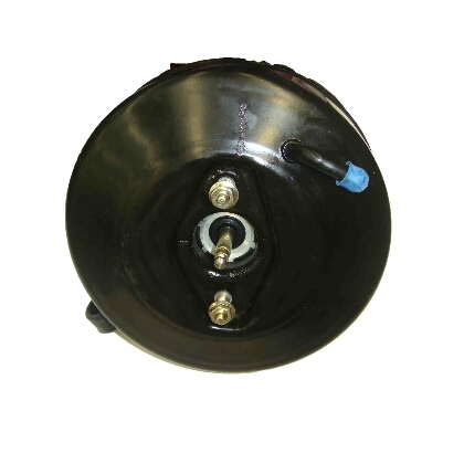

hola es probable tu problema radique aqui , en el bastago del centro lleva una regulacion es probable este muy afuere , es de meterle gradualmente una o dos bueltas e ir probando el freno para que no quede muy bajo , espero te ayude suerte.

A mi me sucedio lo mismo con el auto de un cliente, y es como comentan abajo el ajuste del bastago del buster, pero, aveces no es solo eso, porque si el buster o la bomba estan mal aplicados para el modelo del auto, aunque se ajuste el auto no va frenar bien. Y en estos autos las bombas de freno se ven iguales en el exterior, pero traen diferencias en el piston interno.
