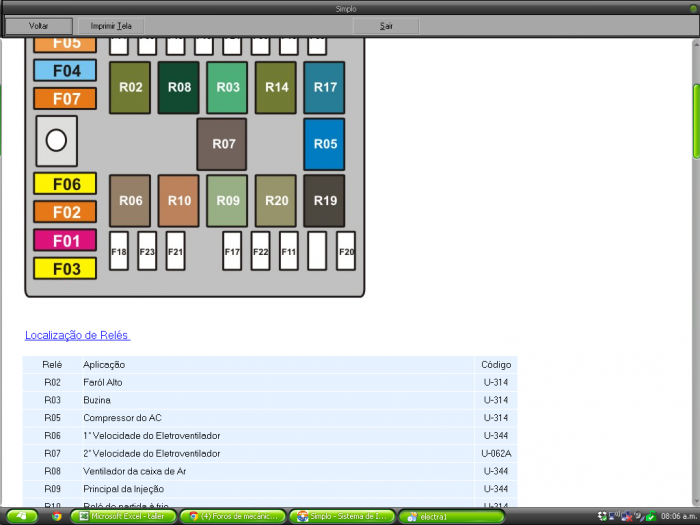

Fijate si tu auto viene equipado con el boton de pare por impacto, en los fiat suele estar cerca de las torretas de los amortiguadores, bajo el capo. Lo otro puede ser el antia arranque o inmovilizador si tu llave tiene transponder.
Ahora te envio una imagen donde te marca el Relay 9 que es de de inyeccion.
Espero te sirva.

10 años 6 meses antes #49290 por manual-mecanica
Respuesta de manual-mecanica sobre el tema fiat punto 1.4 8 valvulas , no arranca
Esta es la imagen
