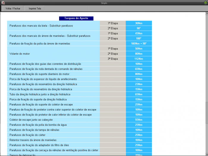

por favor alguien que tenga conocimiento de el torque de banacada de un motor 2.0 y el torque de las bielas ya baje el manual que esta en la pagina solo que no encuentro esa información.Es una Ford ecosport 2007

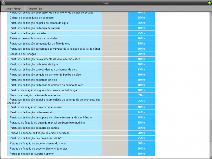

Espero te sirva y entiendas portugues.
Abrazo
