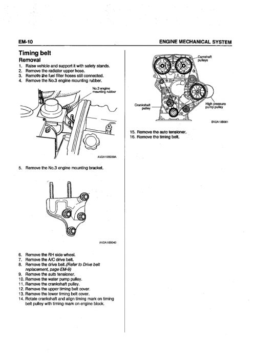

11 años 1 mes antes #48666 por manual-mecanica
Respuesta de manual-mecanica sobre el tema Ayuda puesta a punto kia carnivan 2.9 tdi
Estimado, no se si es el mismo que repare hace rato pero creo que te puede servir

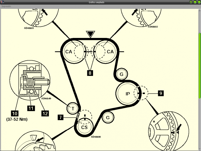

11 años 1 mes antes #48708 por manual-mecanica
Espero te sirva, esta es la distrib. de ese motor.
Un abrazo
