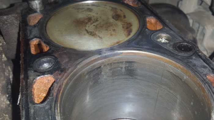

no se que hacer camisa quemada ayudaaa!!!!!
11 años 5 meses antes - 11 años 5 meses antes #48379 por manual-mecanica
no se que hacer camisa quemada ayudaaa!!!!! Publicado por manual-mecanica
Hola querría saber que hago con estas camisas, querría saber si se pueden montar así o abría que hacerle algo gracias d antemano ay va lo que me a dao un chungo cuando lo he visto
Última Edición: 11 años 5 meses antes por . Razón: no se subio la foto
11 años 5 meses antes #48393 por manual-mecanica
Respuesta de manual-mecanica sobre el tema no se que hacer camisa quemada ayudaaa!!!!!
quitale la junta, limpia muy bién el "plano" del bloque y compruba que no esté deformado, regla al canto(que sea de confianza) y galga de 0´05 o mejor comparador, si se vá mas allá de 0´05mm "chungo" desmontar motor y planificar bloque en cuanto a la "quemadura intenta pasarle una lija fina (800) haber si desaparece
