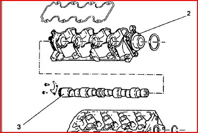

lo que pasa que no es de tapas viene dentro de una sola pieza el porta arbol de levas
10 años 10 meses antes #48204 por manual-mecanica
Respuesta de manual-mecanica sobre el tema arbol de levas amarrado (luv 2002)
esta es la grafica...el numero 2 es el porta arbol...como se dan cuenta no tiene tapas es una sola pieza por eso se me dificulta sacarlo ya que se amarro
10 años 10 meses antes #48218 por manual-mecanica
quitando los dos tornillos de la brida que trae en el extremo, deberia de salir, siempre que este separado el soporte de la culata, claro, si no se trabara en los balacines y estos solo salen si levantas el soporte del arbol (junto con este). He tenido dos opel GM con este sistema y es la mejor manera. Saludos!!
