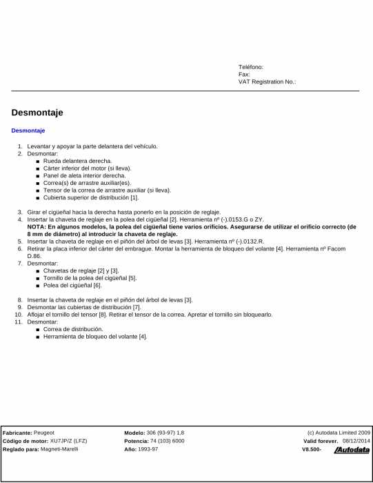

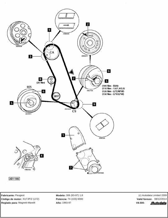

Respuesta de manual-mecanica sobre el tema punto de correa de distribucion
este es la puesta a punto del 306 1.8 gasolina
11 años 1 semana antes #48142 por manual-mecanica
una cosa hay que revisar bien la polea que no este girada del soporte de hule xq sino la marca miente y se puede dañar valvulas lo recomendable seria poner la polea nueva, saludos.
