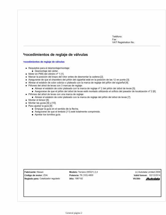

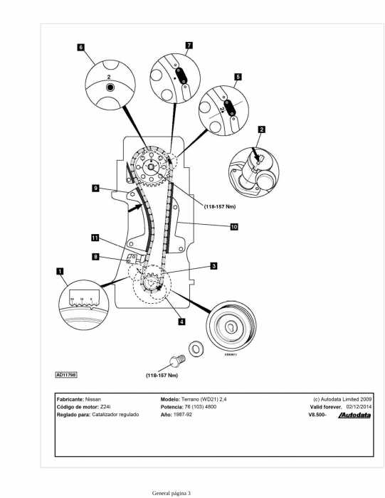

Hola alguien me puede alludar con un motor nissan z24 cambie la culata y perdi el calado de la distribucion necesito algun diagrama o manual para poder dar arranque a mi vehiculo se agradece cualquier ayuda
11 años 4 meses antes #48083 por manual-mecanica
Respuesta de manual-mecanica sobre el tema distribucion de nissan terrano

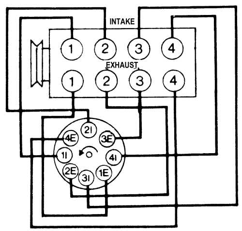

esta es la parte facil la puesta de la cadena a si como te lo muestra la imagen , la parte un poco mas compleja es alinear la distribución con la bomba de aceite y que el rotor apunte al piston 1 es decir al cable 1, saludos.
