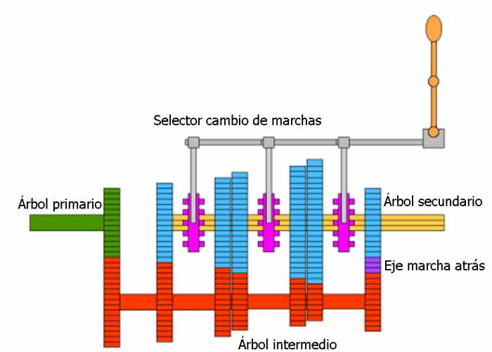

Hola a todos. Tengo una pregunta de test sobre mecanica y no la veo clara. A ver si me podéis ayudar con la respuesta:
-Como son los piñones dl eje secundario de la caja de cambios?
A) superpuestos B) fijos C) desplazables
11 años 8 meses antes #47391 por manual-mecanica
Respuesta de manual-mecanica sobre el tema Pregunta piñones caja de cambios
hola jasperf1, es una pregunta complicada ya que hay muchos tipos de cajas de cambios que funcionan de diferentes maneras, y las opciones a elegir tampoco ayudan, ya que es una pregunta de test imagino que se referiran a un caja de cambios basica de tres ejes,(sincronizada y dientes helicoidales)
basandome en esto yo no elegiria la opcion- C-, ya que los piñones no se desplazan axialmente al engranar las marchas , lo que se desplaza es el sincronizador para fijar el piñon al eje.
tampoco elegiria la- B-, porque los piñones no son fijos al eje, sino que giran sobre él.
por lo que solo queda la- A-, no se a que se refiere con "superpuestos", pero por descarte es la que yo elegiría.
ya nos contarás cuál es la correcta.
