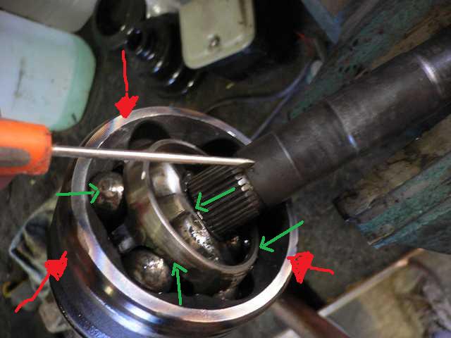

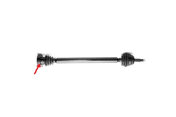

Resulta que para cambiar el embrague, baje la caja, y el palier derecho( el largo) no salia por mas que aflojara los seis tornillos Torx que lleva la homocinetica, resulta que esta palier no es plana la homocinetica como los de toda la vida, este se me termino saliendo con el estriado y el conjunto de bolas, (en la foto es de ejemplo, flechas rojas lo que tengo fuera y flechas verdes lo que se quedo en la caja)

- Para meter todo el conjunto de la homocineta y las bolas, saque lo que estaba pegado a la caja pensando que era plano como este,

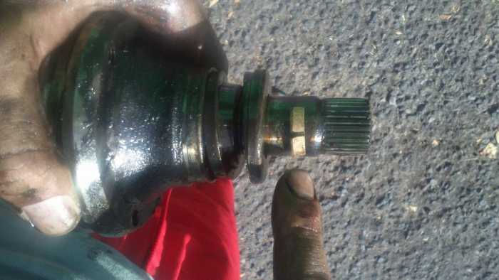

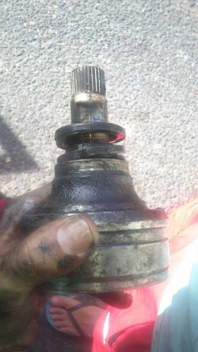

y resulta que es asi:
y lleva unas chavetas como estas haciendo un anillo,

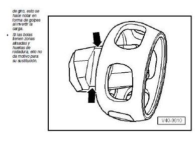

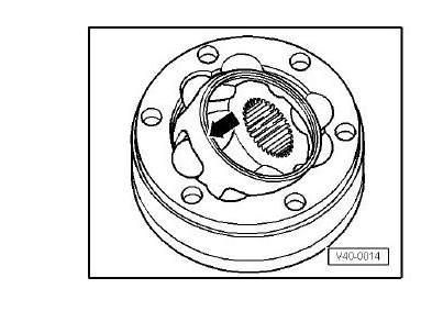

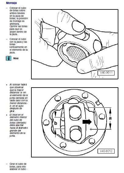

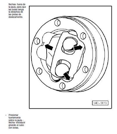

Hola. Quizas estos dibujos te ayuden, ignoro si son del modelo de Ibiza que necesitas, pero en todo caso será algo parecido. saludos
