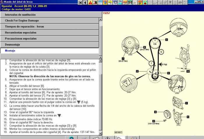

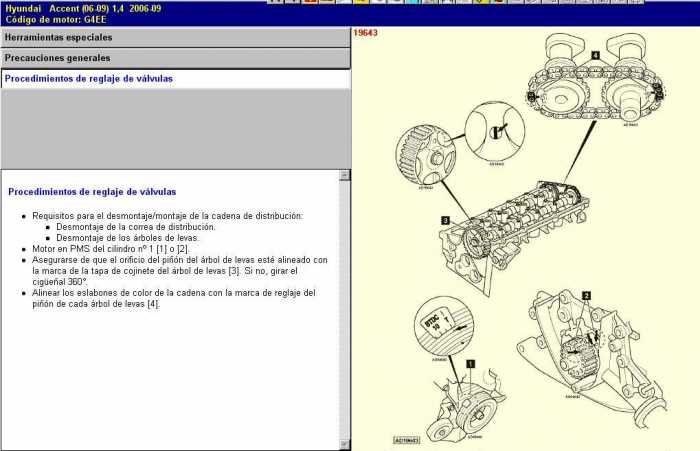

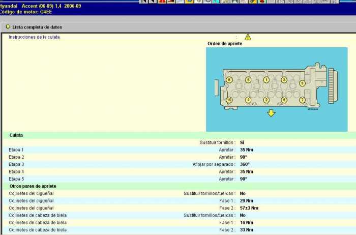

12 años 1 mes antes #45704 por manual-mecanica
Respuesta de manual-mecanica sobre el tema Necesito par de apriete Hyundai Accent?
Hola, te mando la información con unas capturas de pantalla, no se que tal se veran, si no se apreciasen bien, mandame una dirección de correo y te los envio en archivo PDF ya que en esta página no se puede subir con este formato, ¿ o si ? lo he intentado otras veces y nunca ha salido nada. Saludos.
