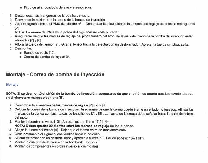

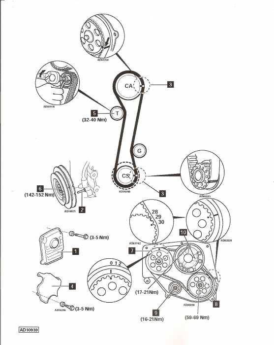

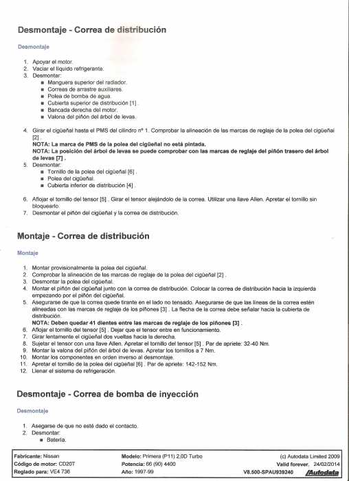

Hola, dispongo del diagrama del Primera P11 con motor CD20Turbo,aunque tu motor no fuese turbo te sirve igual. Saludos
