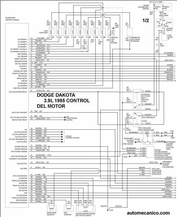

Por favor necesito ayuda para una Dodge Dakota.No salen las del PCM a los inyectores,se mando a revisar la PCM y dicen que se encuentra buena,pero al montarla y abrir contacto hay señales de salida y entradas pero al hacer girar el motor no hay señal de salida a los inyectores,por favor necesito ayuda o guía por donde buscar la solución.
12 años 3 meses antes #45613 por manual-mecanica
Respuesta de manual-mecanica sobre el tema No arranca Dodge Dakota 3.9L año 95

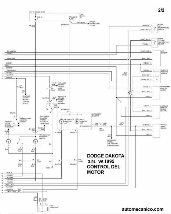

Revisaste que tuvieras 12v o corriente en la bobina, PCM e inyectores ya que es un circuito de alimentacion para los 3. ahora si lo que no tienes es pulsos negativos del PCM reviza el sensor de cigueñal o CKP que esta en el lado de la caja lado izq mirado desde el frente. igual te adjunto unos diagramas electricos, muy buenos. tambien comprueba continuidad entre cables.
saludos
12 años 3 meses antes #45614 por manual-mecanica
Aqui esta el otro archivo.
