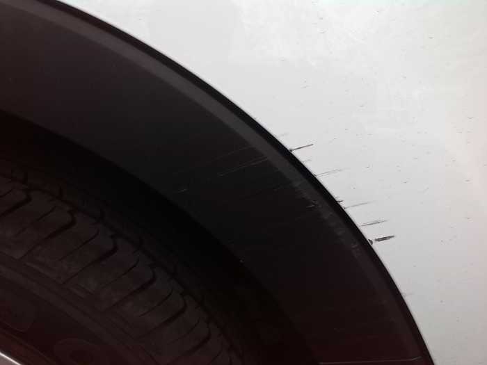

Me gustaria si alguien me aconsejara sobre como cambiar la moldura que va encima de la rueda derecha trasera (es semicircular) del KIA SPORTAGE modelo año 2013. No tengo ningún conocimiento de como hacerlo.
Aqui una foto

Esa moldura va cogida por detras con unas tuercas que las puedes sacar con un vaso del 8 y es un aletín sobretodo no hagas presión porque los esparragos donde van cogidas las tuercas van metidos en una grapa del aletín y si haces fuerza te lo cargas.
