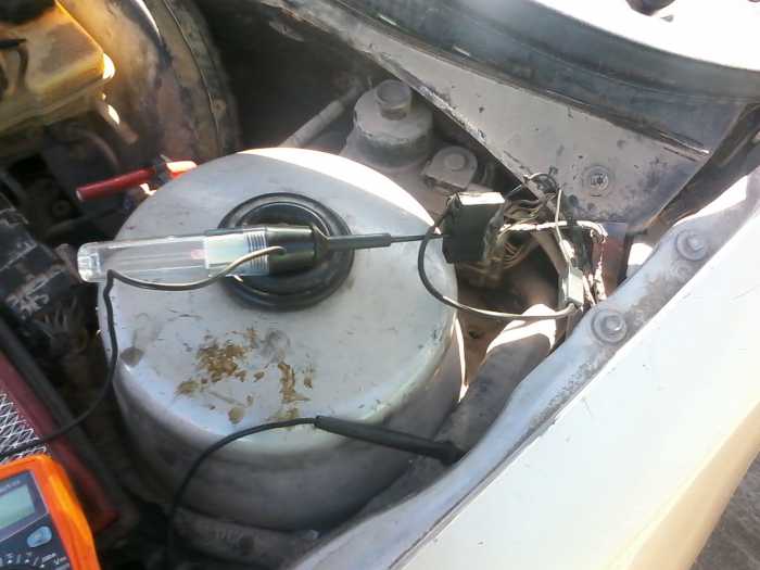

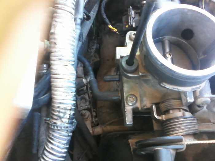

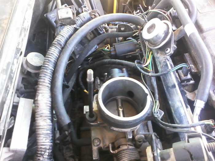

hola amigos, ismael efectivamente ya le cambie el sensor ckp y como dices estoy empezando de ceros precisamente por lo de que yale han pasado muchas manos le he corregido muchas cosas y me he dado cuanta que de los talleres que viene el coche ya le han cambiado varios sensores al igual que yo asi que la mayoria de los sensores son nuevos practicamente todos ya se ha invertido vastante dinero por esa parte de los sensores y pues si la unica es verificar que no este maltratado el aro
aqui unas fotos para que vean las condiciones del cableado y demas
